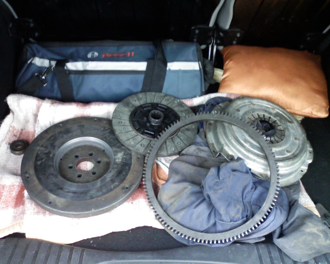

Cateva imagini cu diferitele piese din acest proces. Pozele vorbesc de la sine.
Nu am imagini cu rulmentul. Am strunjit volanta pentru ca am gandit ca atinge metalul interior de pe disc de volanta, si nu freaca materialul pe ea calumea. Am facut deci gaura centrala a volantei putin mai mare, ca sa poata intra discul in ea total.

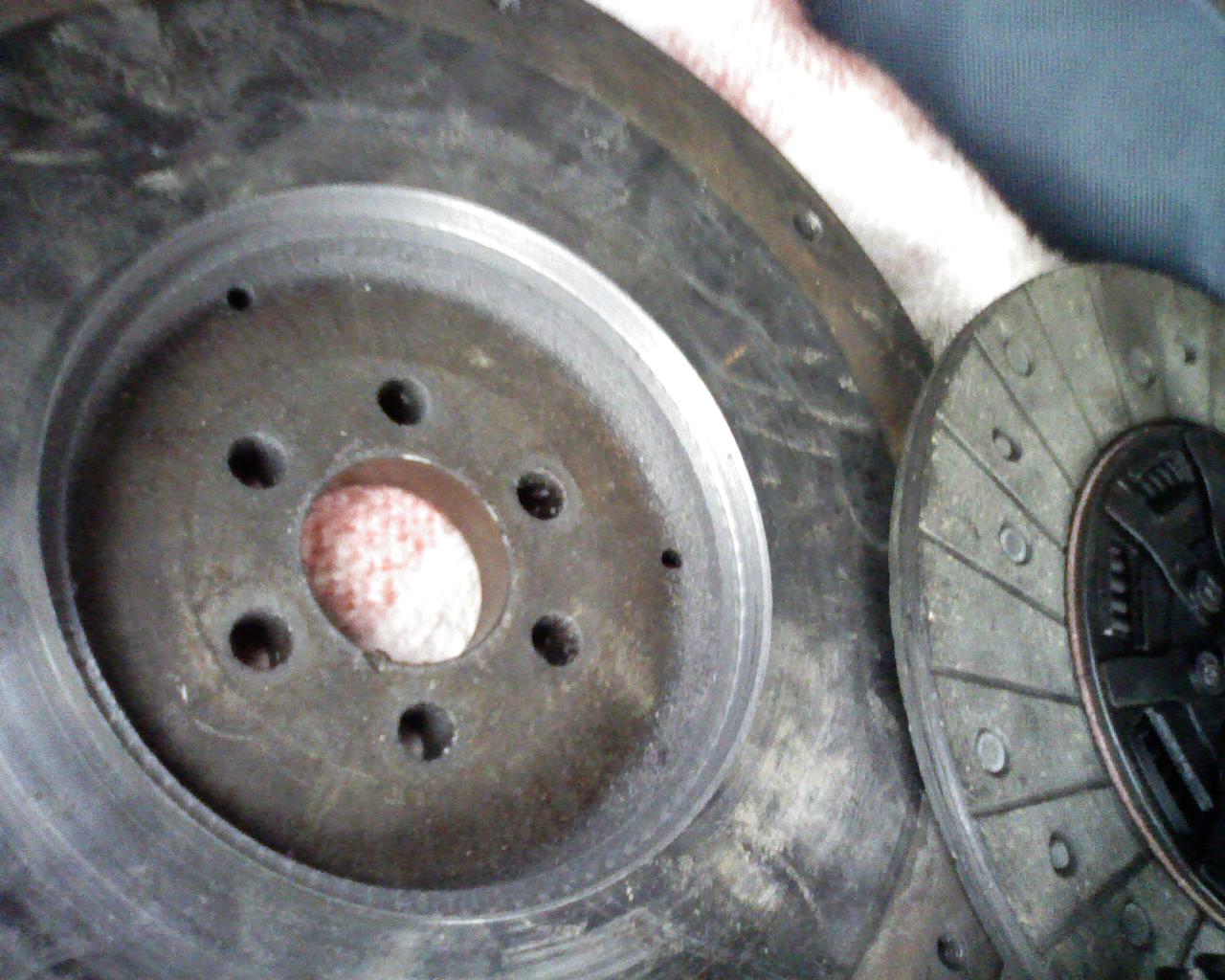

Detaliu volanta.

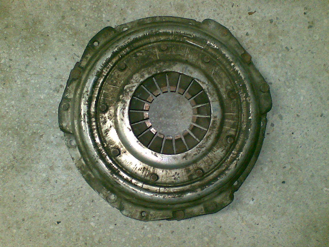

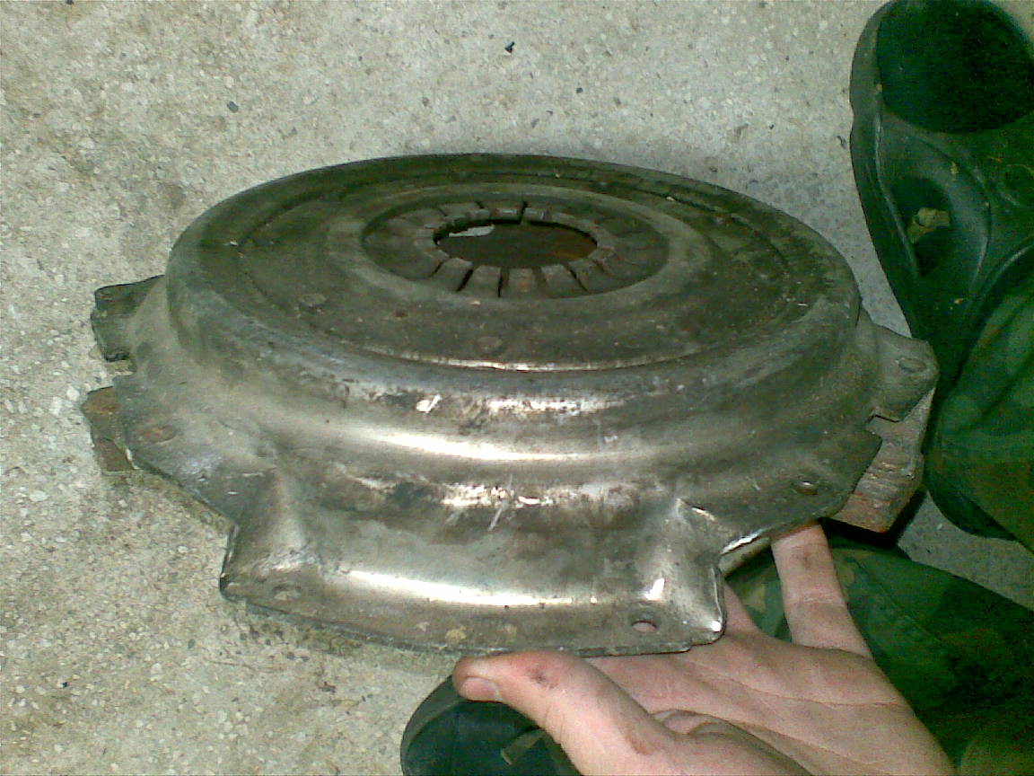

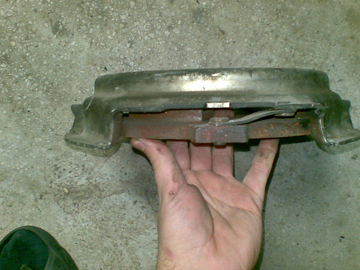

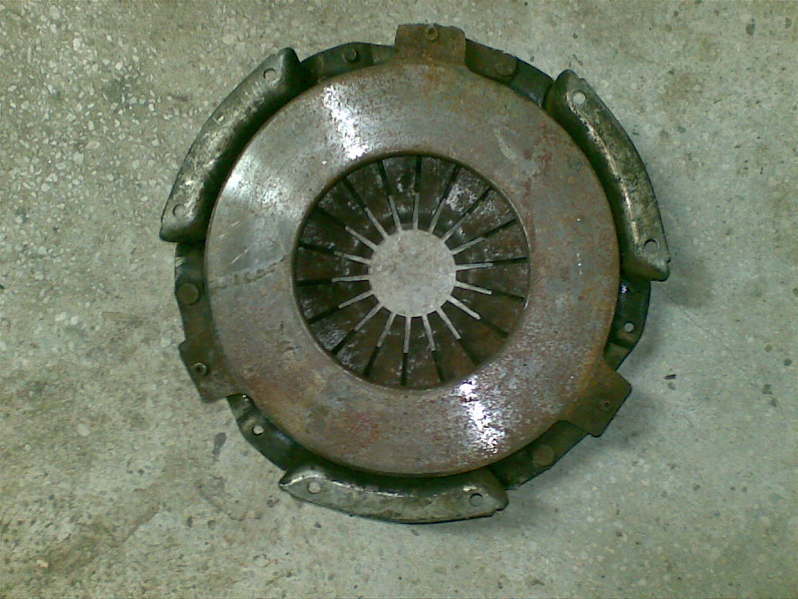

Poze cu placa din dotare

PostPosted: Tue Dec 01, 2009 10:43 pm
Exact aceasta este. Am si eu o bucata, 100% identica.
